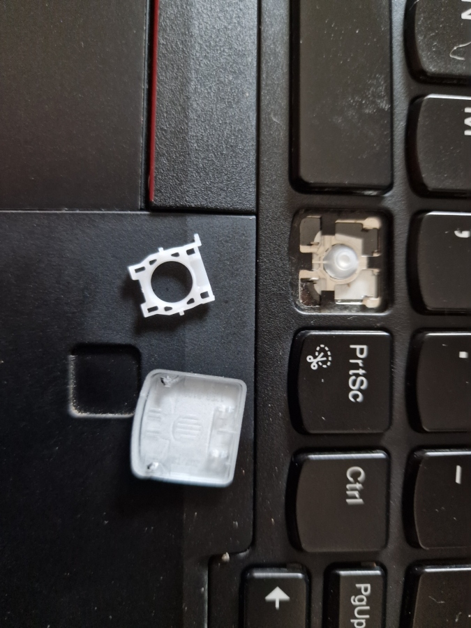

sõnum 04.03.2025 13:14:07 vasta tsitaadiga
T14 G2 klahvi "retainer clipi" üks kõrv murdus ära, kas meil Tallinnas kuskil neid jagatakse?

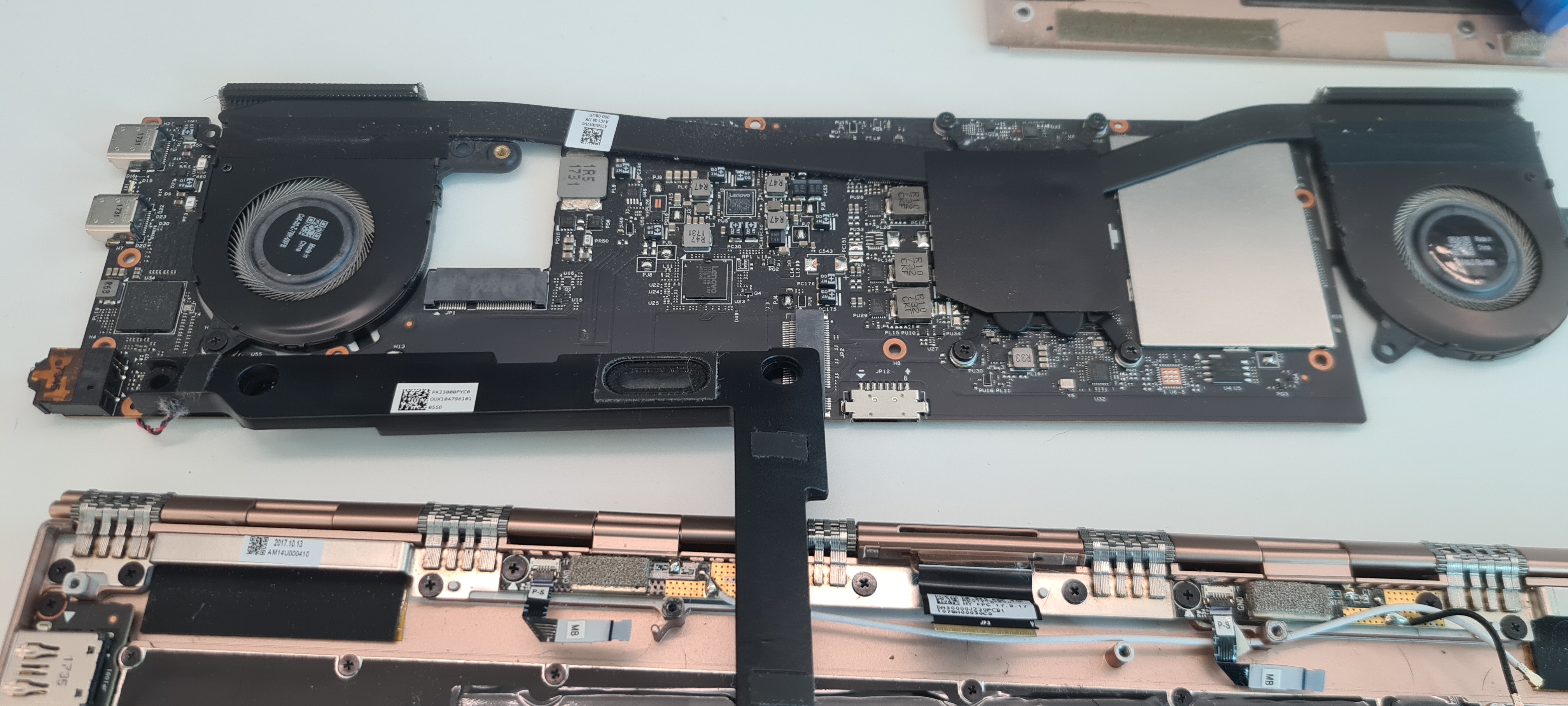

Hei
Mul Yoga 920 keeldub sisse lülituma. Laadimis LED ka ei põle, proovitud sai kõik võimalikud resettid jne, aga täitsa 0 reaktsiooni. Kas äkki oli kellelgi mingi sarnane kogemus, või oskate soovitada kelle juurde võiks sellise probleemiga pöörduda? Sest kui emaplaat on surnud - noh ok, RIP. aga kui äkki saab mingi pisiremondiga sellest probleemist üle - oleks hea!
Muidu see on mul esimene mitte Thinkpad, need mul olid alates X31st, ja selliseid probleeme Thinkpad seeriaga küll polnud

sõnum 16.04.2025 12:42:41 vasta tsitaadiga
Kas teise laadijaga proovisid? Laadija on alati esimene asi mida kahtlustada.

sõnum 16.04.2025 14:04:19 vasta tsitaadiga
Jaa, mitme erineva laadijaga proovisin, Lenovo ja Delli omadega. Kui oleks aku tühi, siis ta vilgub tavaliselt punase LEDiga, aga praegu midagi ei aita, isegi see mingi 1 minutiline Reset nuppu hoidmine nagu ChatGPT pakkus.

sõnum 16.04.2025 14:29:56 vasta tsitaadiga
Eemalda aku ja proovi ainult laadijaga käivitada. Selliseid masinaid on mitmeid ette tulnud, mis ei käivitu, kui surnud või vigane aku küljes.

sõnum 17.04.2025 10:10:35 vasta tsitaadiga
tsitaat:
Oh, oleks sa vaid profiilis asukoha reetnud, võiks mõne kasutaja soovitada, kes natuke parandavad..
nüüd panin. Tallinn
tsitaat:
hea idee. Proovin homme, kuna hetkel tegin lahti et kopeerida SSD pealt andmed

sõnum 27.04.2025 12:58:08 vasta tsitaadiga
Kas sul usb-c tester olemas?
Saab teada kas 20v "handshake" toimub.
Kui huvi saan tallinnas ülevaadata.
