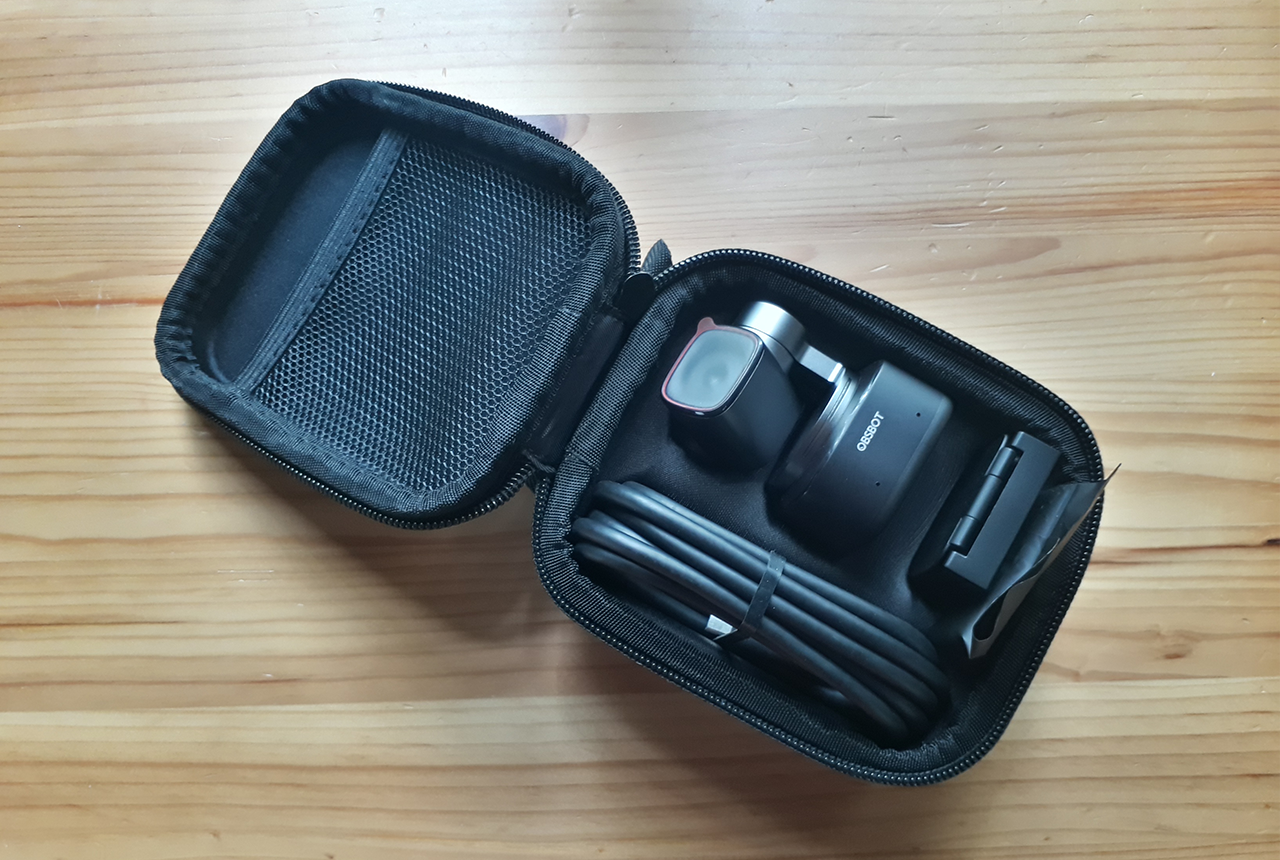

See on kangaga kaetud kõvade seintega ning tõmblukuga vutlar, millega hea süsteemi turvaliselt kaasas kanda. Suur pluss selle eest. Nüüd jõuame sisuni. Toote pakki kuulub aksessuaaridena USB-C - USB-C kaabel, USB-C - USB-A adapter, kahe liigendiga hoidja ekraanile paigaldamiseks.
Hoidja pealmine plaat on metallist, mille kallet saab vastavalt vajadusele sobiva nurga alla seada. Ning otseloomulikult on karbis ka kaamera ise.

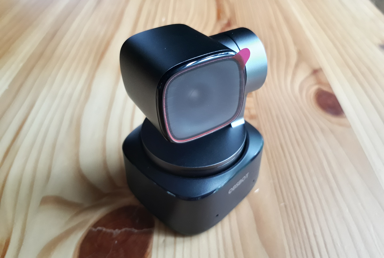

Kaamera ehitust vaadates saab juba aimu, mis ees ootamas on. Tegemist on kaheteljelise gimbaliga, mis siis liigub paremale-vasakule ning üles-alla. See annab võimaluse näha tõeliselt suurt pilti. Üles-alla liigub +-90 kraadi, kokku 180 kraadi, peaaegu. Peaaegu sellepärast, et kui ta otse alla vaatab, siis läheb kaamera unerežiimile. Paremale-vasakule liigub +-150 ehk 300 kraadi, seega täisringi ära ei tee.
Kaamera all esiküljel on lai peenike LED-riba, mis annab märku kaamera seadistusest ning kaks mikrofoni mürasummutusega.
Kaamera põhjas on magnet, mille abil saab siis kinnitada kaamerat eelpool mainitud ekraanile paigutatavale hoidjale või siis suvalisele metallpinnale. Põhja all on fotomaailmas standardiks olev 1/4" keere, mis annab võimaluse kinnitada kaamerat tripodidele ja mujale.

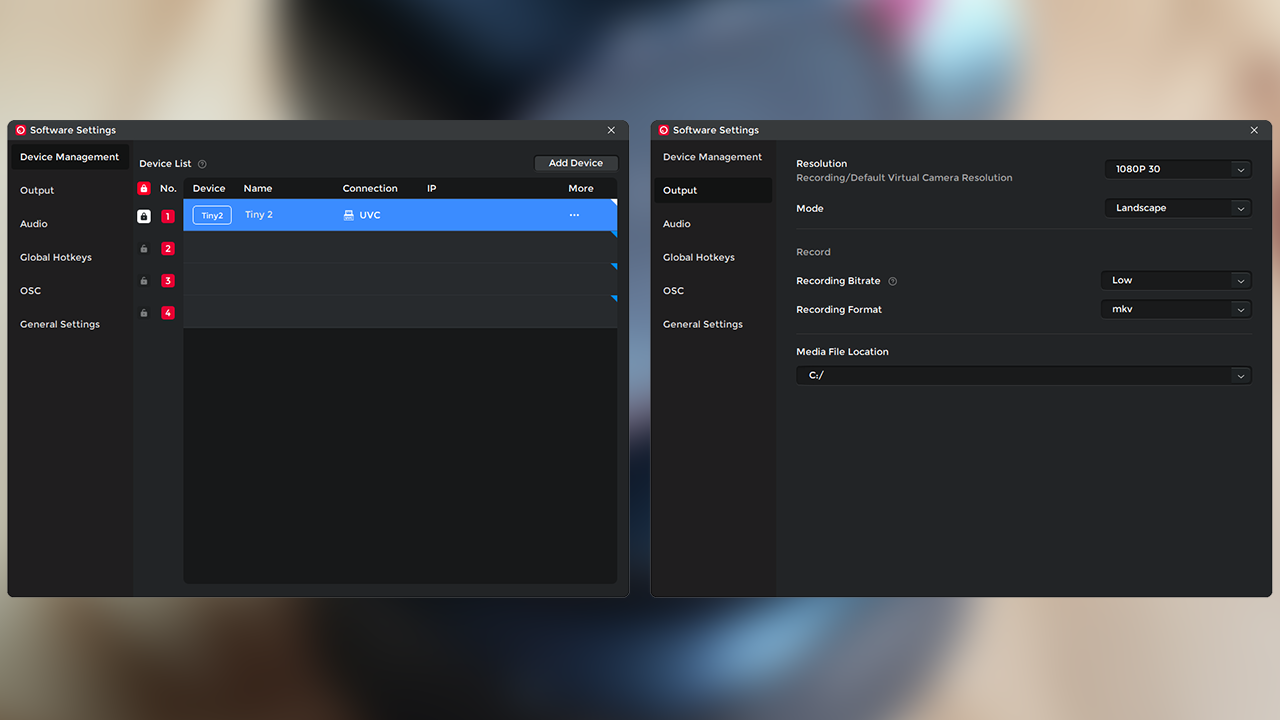

Kui kaamera ühendada arvutiga, siis on see kohe töövalmis. Mingeid draivereid installima ei pea. Saad avada oma lemmikrakenduse, kus valida kaamera, ja kohe sisu looma hakata. Pisike aga selle juures on see, et sellisel juhul ei tee kaamera peale pildi edastamise esialgu midagi. Et saada suuremat kontrolli, mida kaamera teeb, tuleb installida OBSBOT Center nimeline tarkvara. See annab ligipääsu seadistamisele, kus saab valida etteantud valikutest resolutsiooni ja kaadrisagedust (4K30, 1080p60, 1080p30, 720p60, 720p30), rõht- või püstiasetust, salvestuse bitrate'i, formaati (.mp4, .mkv, .flv, .mov).

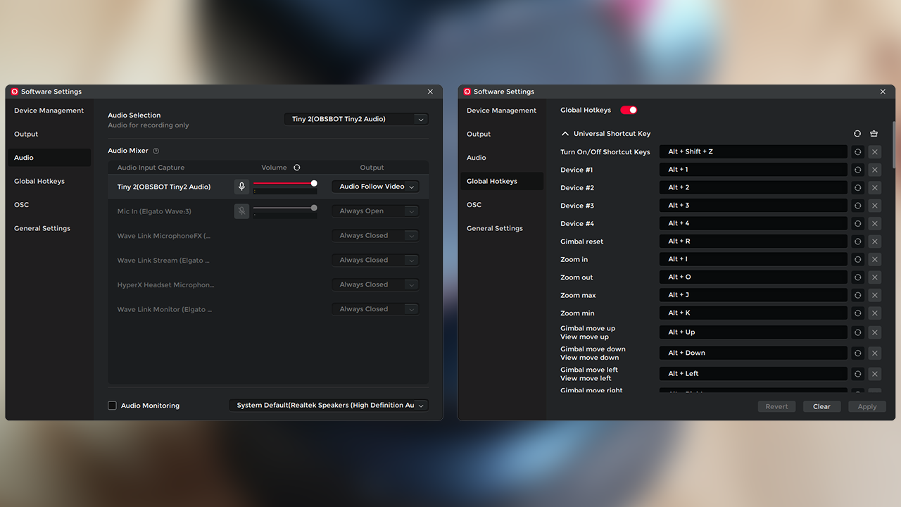

Heli poole pealt saab valida, millise seadme heli salvestatakse, kui on mitu seadet ühendatud või siis lausa kõikide summat. Igaühel eraldi volüümi kontroll ka. Tuleb kasuks, kui mingi suurem pressikonverents käsil ja mitu mikrofoni ühendatud, igal esinejal oma.
Samuti on tarkvaras sees globaalsed klahvikombinatsioonid kaamerate kiiremaks kontrollimiseks, et ei peaks hiirega surfama ja nuppe klikkima. Klahvikombinatsioonidel on omad vaikesedaded, aga neid saab muuta endale sobivamaks.

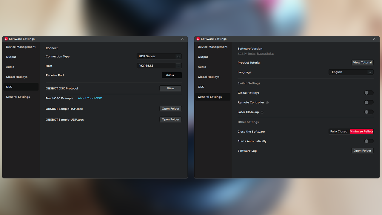

Kes soovib minna seadmete kontrolli koha pealt veelgi peenemaks, siis nende jaoks on sisse ehitatud ka OSC võimalus. Seega, kui on mingi sedae, mis oskab edastada OSC käske, siis saab vajadusel kontrollida kaamerat isegi üle võrgu.

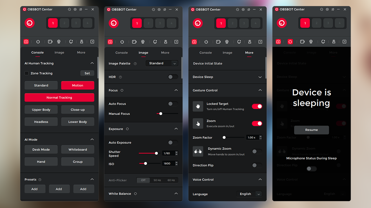

Eraldi osa aga kaamera seadistus ja see juba oleneb ühendatud kaamerast. OBSBOT-il on neid erinevaid. Siin sekkub mängu AI. Kaamera on võimeline jälitama ja tegema üldist kaasa liikumist, ülakeha jälgimist, lähivõtet, alakeha jälgimist ( ), ilma peata jälgimist ( ). Lisaks valge tahvli ja töölaua funktsioon või käte jälgimine. Proovisin sela ka erinevaid variante. Tavaline jälgimine on täiesti hea. Kaamera liigub kaasa ilusti. Muud variandid nagu näiteks käte jälgimine läks väga tihti käest ära. Kaamera jäi unelema ja enam ei jälitanud ning siis liigutas end vaikeolekusse keskele. Isegi kui rahulikult liigutasid end.
On olemas variant kolmele asukoha eelseadistusele. Piisab nupuvajutusest, et kaamera liiguks varem määratud kohta. Tarkvara sees olev joystick annab võimaluse täpseks asukoha määramiseks.
Pildi poole pealt võimalik HDR, värvipalett, autofookus või manuaalne, üldine fookus või näofookus, automaatne või manuaalne valge balanss, kontrast, saturatsioon, teravus jmt. Võimalusi jätkub. Kes nikerdada viitsib, selle jaoks on veel võimalusi mängimiseks.

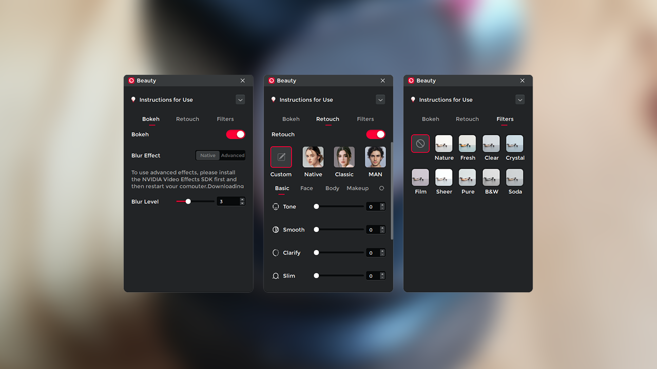

Tänapäeval ei saa ükski pildiprogramm ilma bokehita. Nii ka siin. AI-le kohaselt saab end ilusaks teha, huuled punaseks ja põsed punni. Reguleerida nahatooni, pehmendada nahka jmt. Lisaks veel ilusate nimedega filtrid nagu loodus, värske, kristall, film, puhas, must-valge jt. Tõlkisin need meelega ära, et oleks ilusam ja unistusi tekitavam PR lähenemine.

Video salvestuses on bitrate'i puhul valikus vaid High ja Low. Tegin paar testi, lühikesed klipid, 5 sekundit, staatiline kompositsioon. 1080p30 - Low, bitrate 3 Mb/s, High, bitrate 20 Mb/s. 4K 30 - Low 40 Mb/s, High 120 Mb/s. Tegemist on VBR-iga ning kui vehklemist rohkem või vähem, siis vastavalt sellele ka bitrate muutub.
