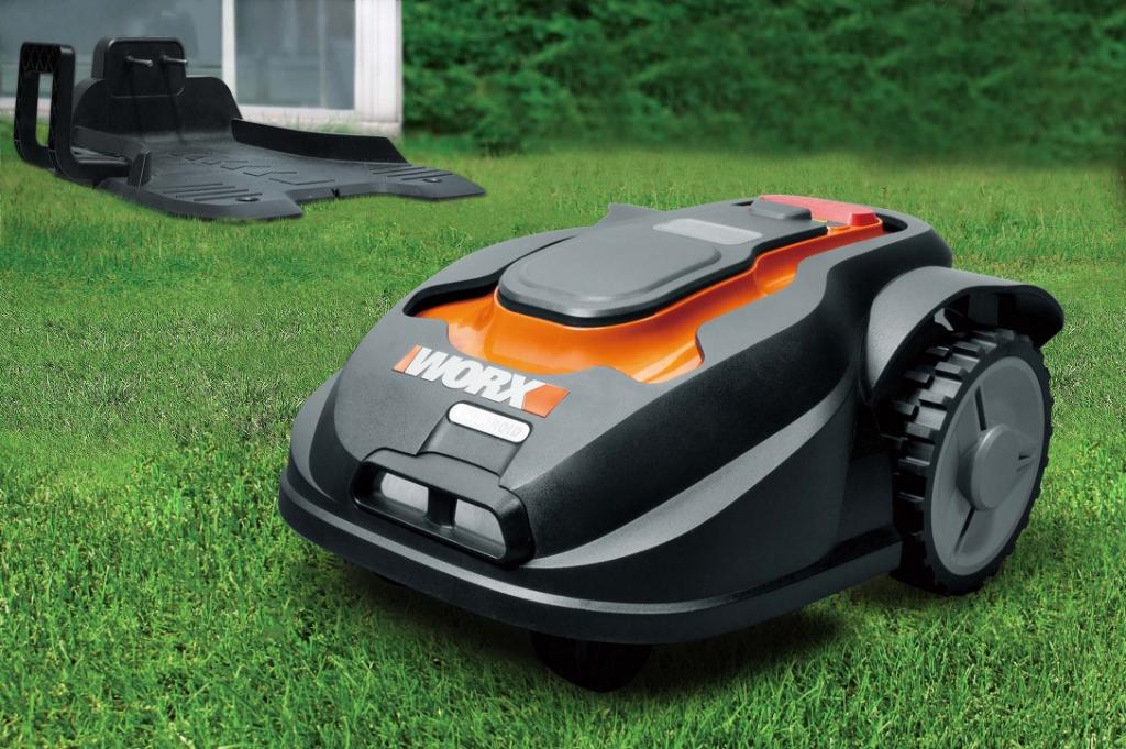

No selle pildil oleva rippuva pistikuga niidukiga ei juhtu küll miskit. Ka Makita (või muu tootja) eemaldatavaid süsteemiakusid kasutavaga mitte, kuna ilmselgelt tuuakse need akud eraldi tuppa/garaaži. Ei juhtu ka liitiumakudega tegelikult midagi, isegi kui seade nad suht nulli tõmbab. Külmalt ei tohi lihtsalt laadima hakata. Juhtub peamiselt miskite pliiakudega mängu-ATV-dega, mille aku elektrolüüt alalaetuse korral ära külmub ja plaadid sees väänduvad või aku korpus lõhki paisub.
Velt nutab vast aasta alguskuude olematu käibe pärast?
PS. Ma ei näe nende veebis üldse mingit uudisterubriiki, kus seesama jutt oleks (tahtsin kontrollida, kas pilt tuli neilt või lisas selle Tanel ise), nii et allikana ei ole tegelikult kohane seda viidata.
Äkki annad parema pildi?

Tanel kirjutas:
Oma peaga paneks hoopis sellise riista pildi. Selle aku ei ole enamasti kergesti eemaldatav ja see visatakse enamasti nii 6 kuuks kuuri alla või garaaži:
https://www.google.com/search?q=mururobot&tbm=isch
Samuti tsiklid, rollerid, kui aku pole maha võetud ja sooja toodud või hoolduslaadijaga ühendatud.
