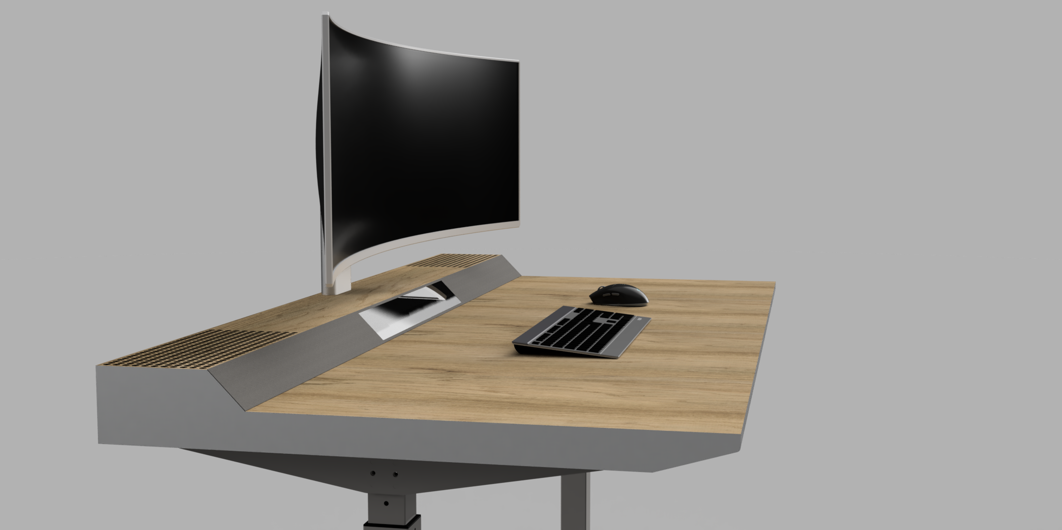

Miks vesijahutusega variant kõige paksem on (eelmise lehe pilte vaadates)? Üks põhjus, miks vesijahutust kasutada, ongi ju see, et saab õhukese teha.
Selle pildi laua sisse mahuks väga korralik ja vaikne õhkjahutus ära:
Spoiler Spoiler Spoiler
Mis jalgadesse puutub, siis sellise hinnaklassi laualt ootaks stabiilsust ka kõige kõrgemas asendis. Kahe jalaga on seda väga keeruline saavutada, muidugi võib ka neljajalgne olla ebaõnnestunud.
Siin üks video võrdluseks:
Järgmise video laual on toitejuhe hästi peidetud. Monitori jala paigutus ja magnetiga lisade kinnitamine meeldib ka. Aga võdiseb jubedalt. Eesti Seisuki kahejalgne on parem.
100 000-eurose lauasisene arvuti ehitamine:
Monitor(id) võiks nupuvajutuse peale laua seest välja "sõita". Ja seejuures peaks saama lisaks kõrgusele ka kallet muuta ja külgedele keerata.
Riistvara peab saama mõistliku pingutusega uuendada, aga kui laua eest juba nii palju maksta, siis see Frameworki sülearvuti variant jääb lahjaks.
Mulle meeldiks standardsed lauaarvuti komponendid ja modulaarne disain (nagu need kiirvahetusega kõvakettakastid) või siis nii, et saab terve lauaplaadi üles tõsta nagu auto kapoti ja seal all toimetada.
AIO arvutid on tänapäeval väga head. Proset, mälu, SSD-d saab normaalselt vahetada ka. Ainult võimast GPU-d pole sinna veel sisse topitud.
Teiseks on need enamasti 24" ekraaniga. Suuremad on haruldased ja hinna-omaduste suhe paigast ära (st. mõttetult kallid).

von Wu, pildilt arvatavasti ei saa aru, aga kõige paksem koht on 10cm, laud ise on 5cm.
Jalgu alguses tootma ei plaani hakata, kuna lauajalgade valik turul on piisav. Muidugi võimalus on jalad kaasa osta. Muidugi ka transport läheb väga kalliks kui jalad kaasa võtta.
Secret Labi tooteid olen ma jälginud, aga mulle kvaliteet ei istu.
Prillpapa, eks kui kopp tuleb ette, siis vahetad nö. kesta välja, ei pea tervet lauda vahetama. Samuti laud võiks aja jooksul muutuda visuaalselt omapärasemaks, nt kasutades vaske siis tekib oksiidikiht peale, puit tumeneb vms. Laual tekib "oma lugu".
Nišitoode on kindlasti, aga turgu luksustoodete järgi on alati.
Süle- ja AIO-arvutite jõudlusest kõigile ei piisa, võtame näiteks mängurid, disainerid, digitaalse sisu töötlejad. Samuti osad eelistavad 32+ tolli monitore või mitut monitori.
Vesijahutusega ei saa laua väga õhukeseks, mõistliku suurusega toiteploki paksus 63.5mm, emaplaadi IO shield 44.45 mm, radiaator ja ventilaator minimaalselt 35mm. 220V EU pistikupesa 50mm, pistik ise juba 40mm.
Ideaalis sooviks lauda 30mm paksusega teha, aga see vajaks kohandatud komponente, see teeb laua juba väga kulukaks. 50mm oleks küll tehtav, siis toiteplokk tuleks taha lükata, kuhu tuleks 70mm-100mm kühm, sinna saaks 220v pistikupesad koos juhtmetega ära paigutada. Võimalik oleks C13/C14 juhtmeid kasutada, aga prooviks seda vältida kuna see lisaks lõpphinda juurde.
madd0g kirjutas:
Mitmetuhandese toote puhul muretsed mõne-eurose lisakulu pärast? Ei ole neid nišitoote ostjad nii palju, et kasum märkimisväärselt kannataks.
Luksuskaubal ei tohi ühegi asjaga koonerdada. Ka suvalise masstoodangu puhul ajab närvi, kui tootja on otsustanud nt. 100€ tootes 2-eurose jupi asemel 1-eurost kasutada ja seetõttu toote kvaliteet ja kasutuskogemus kehvem. Tootja kasum muidugi selle arvel miljoneid eurosid suurem.
Pistikud on teatavasti eri riikides erinevad. Seega C14 pesad arvuti ja monitori(de) jaoks oleks hoopis lihtsam kui igale tellijale temale sobivaid pesasid panna. Kaablid paned loomulikult kaasa, aga millalgi on neid ikka vahetada vaja. Lisaseadmete tarbeks pistikupesadega on muidugi keerulisem.
Jalgu peab saama kaasa pakkuda jah. Täiskomplektse ja kõige raskema konfiga katsetatud. See ei tähenda, et neid ise tootma peaks.
