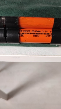

Uurin, kas tasub uus osta või vahetada kõik elemendid (40tk). Mis võiks selle vahetuse töö hind olla koos elementidega?

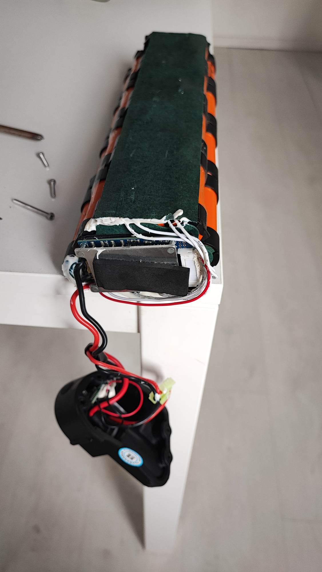

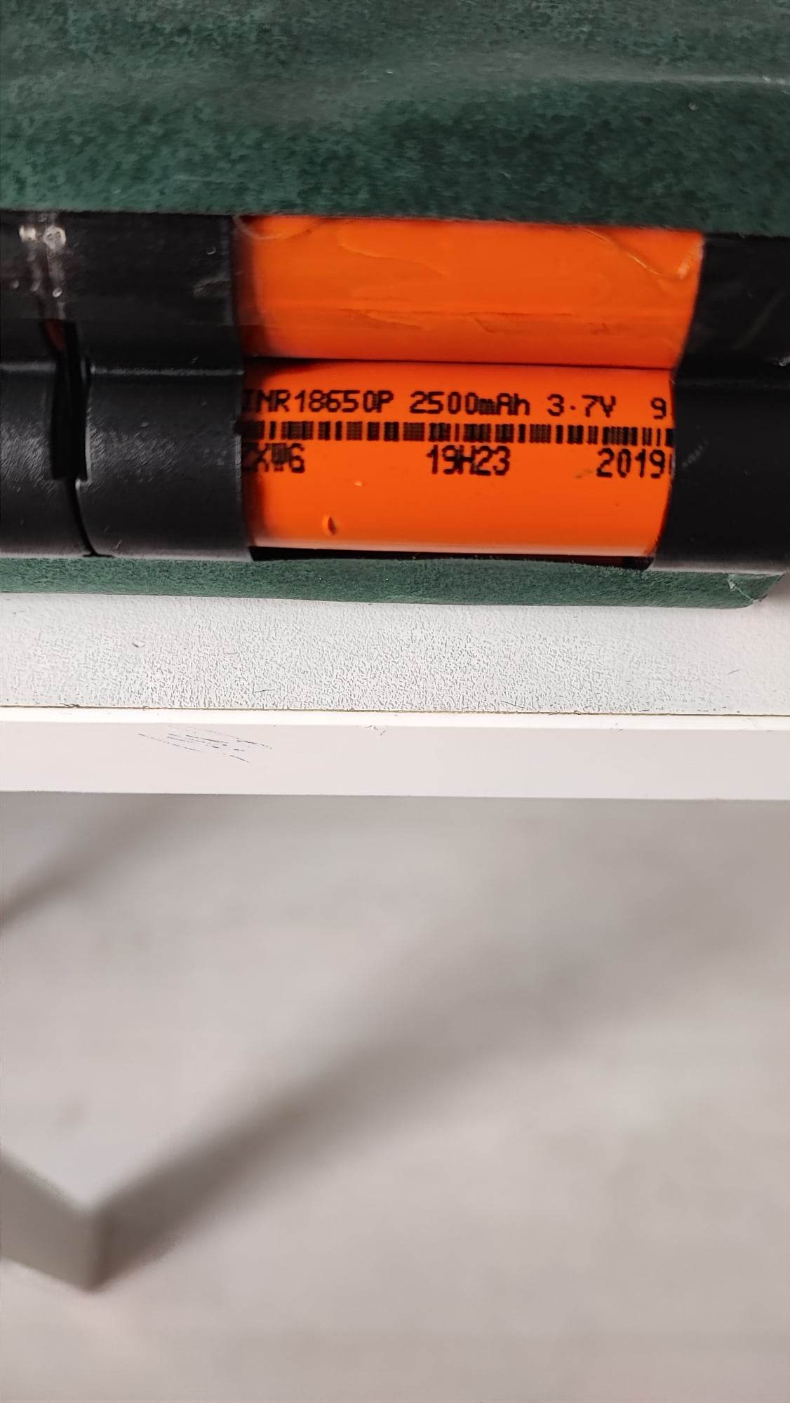

macc kirjutas:
Ise küsin, ise vastan.
Kakkusin ise aku lahti, mõõtsin testriga ja selgus, et üks 4-ne grupp oli 3,58v, teised 4,17.
Ostsin siis sellise vidina: https://www.tme.eu/ee/details/xtar-mc1-plus-new/laadijad/xtar/mc1-plus-new/
Lasin need mahajäänud elemendid 4,17 (miskipärast laadija üle 4,14 ei laadinud) juurde ja panin aku kokku ning siis katsetama.
Korra tegi ratas errori peale 7 km-i. Peale aku restarti sõitis kokku ca. 30 km. ja aku veel täitsa tühi ei olnud. See peaks olema 10mah. aku korral olema ok vahemaa. Tundub, et selle suve saab hakkama. Elemendid aastast 2019. Ls 600 km. Ilmselt sai probleem alguse vähesest kasutusest ja aku lõpuni mittekasutamise tõttu. Sama probleem netist lugedes on paljudel. Siit soovitus: sõita vahel aku tühjemaks (ca 90%-ni), et laadimistsükkel oleks pikem. Ise sai laaditud ka peale 5km. sõitu.

Mul oli ka sarnane jama. Üks aku oli isetühjenevaks muutunud. BMS ei jõudnud ka lõpuks tasakaalus hoida, siis laadisin eraldi pool aastat kuniks üle viskas. Nüüdseks mõned kuud ilma jebimata ringi põrutanud
Mul oli vähemalt lihtne parandada, ei pidanud tervet akut lahti lõhkuma, lihsalt elemente kinni hoidvad kõrvad murdsin ära ja tõmbasin 8p purgid korraga kõik välja ja panin KÕIK uued asemele.

Mul 1 trelliaku hiina BMS arvas, et üht elementi võiks 24h balanseerida sõltumata pingest. Neid BMS feile ikka juhtub.

Neid oranze elementidega akusid olnud küll ei ole head kõige odavam kraam.

Asi pole siin mingis "lõpuni laadimises / kasutamises", vaid ilmselgelt on purkide kvaliteet alla igasugust arvestust.
[quote="macc"]
macc kirjutas:
