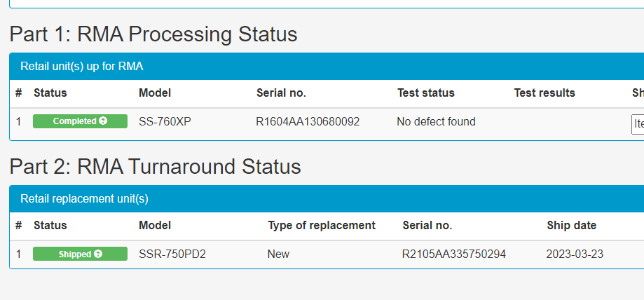

Minu Seasonicu saaga tulemus:
Spoiler Spoiler Spoiler
Ehk siis nagu aru saan, siis saadavad tutika 750W-se Prime Ultra Platinum toiteka asemele thumbs_up.gif
1A ehk 12W "nõrgem" 12voldi liin, aga eks ma õhtul nutan selle kaotuse pärast patja ... ja elu läheb edasi icon_lol.gif
Smartpostiga saatmine läks vist 23€ ja arvestades, et Seasonic oleks võinud mind üldse kohe alguses seenele saata oma murega (ostudokumenti polnud), siis praeguse seisuga siiski väga positiivne tulemus thumbs_up.gif
Mis komplektsuses saatsid neile?
