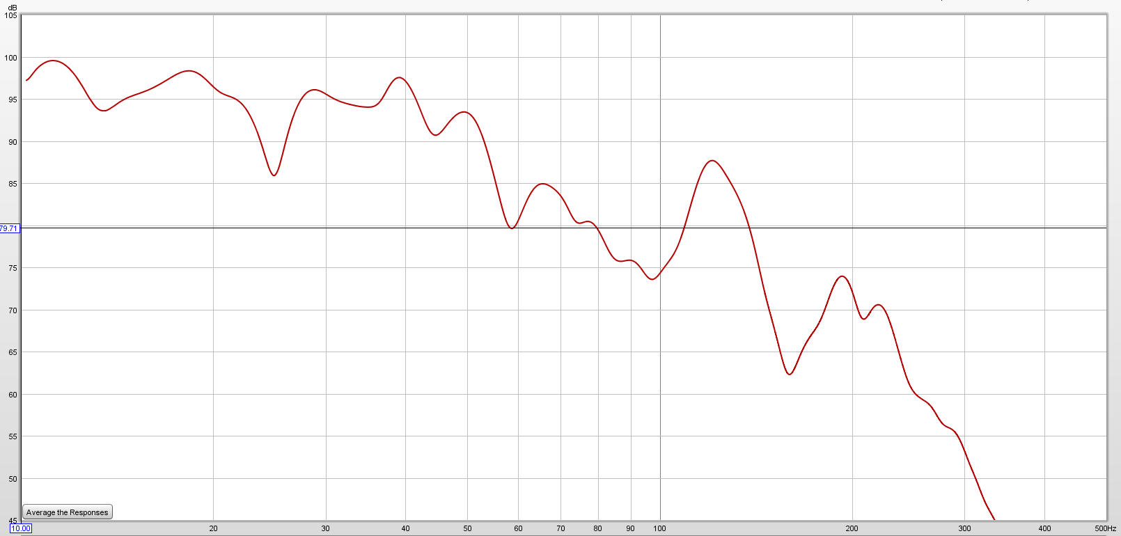

Suvaline toas mõõtmine näitab mul nii. Ressiivris 80Hz, supaka võimus pole crossoverit.
Spoiler Spoiler Spoiler

päris jõhker piik seal 100-150hz regioonis icon_biggrin.gif seda peab vist pääris hästi kuulda ka olema reaalse materjaliga? huvitav, kas ressi cross on -24db?

See on suht jõhker jah, kui riiulikõlarid ka veel mängivad, siis võimendub veel natuke. Aga huvitaval kombel muusikat kuulates pole kõrva kriipinud. Samas enamus muusika mis ma kuulan, jääb sinna 30-50Hz nagunii icon_lol.gif .
Kui sinewave lasta 10-500Hz ja kõrvaga kuulata, siis on see regioon ikka väga häiriv tegelt. Ressiivriks muidu Denon 1912, ei tea mis seal sees toimub.

ccplazza kirjutas:
Kuidas mõõtsid?

time123 kirjutas:
ccplazza kirjutas:
Kuidas mõõtsid?
Dayton Audio UMM-6 mikrofon ja REW tarkvara.
