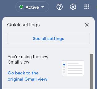

Gmail webmail pakub new look'i, on keegi juba rakendanud ja on midagi head ka või sunnib kohe kirudes otsima, kust vana tagasi saab? Eeldan, et kõik suureneb puutesõbralikumaks? Vana peal muidugi pikalt olla ei lasta niikuinii, kui kriitiline mass juba üle läinud...

Veidi harjumatu alguses oli. Ja saad vabalt valida mida kasutada.

Webmaili new või old look kasutusel? Võibolla sellega seos. Ma olen gmaili arvutis kogu aeg veebiliidese kaudu kasutanud ja pole sellist anomaaliat tähele pannud. Uuele välimusele pole veel läinud.
Praegu tõesti ei suuda seda bugi reproduussida. Usun et mul ikka old look. Seega vist uue UI bug?
Käin seal veebiliideses nii harva, et damn pea iga kord määrib miskit uut ja huvitavat pähe, kust tuleb siis opt-outida.
