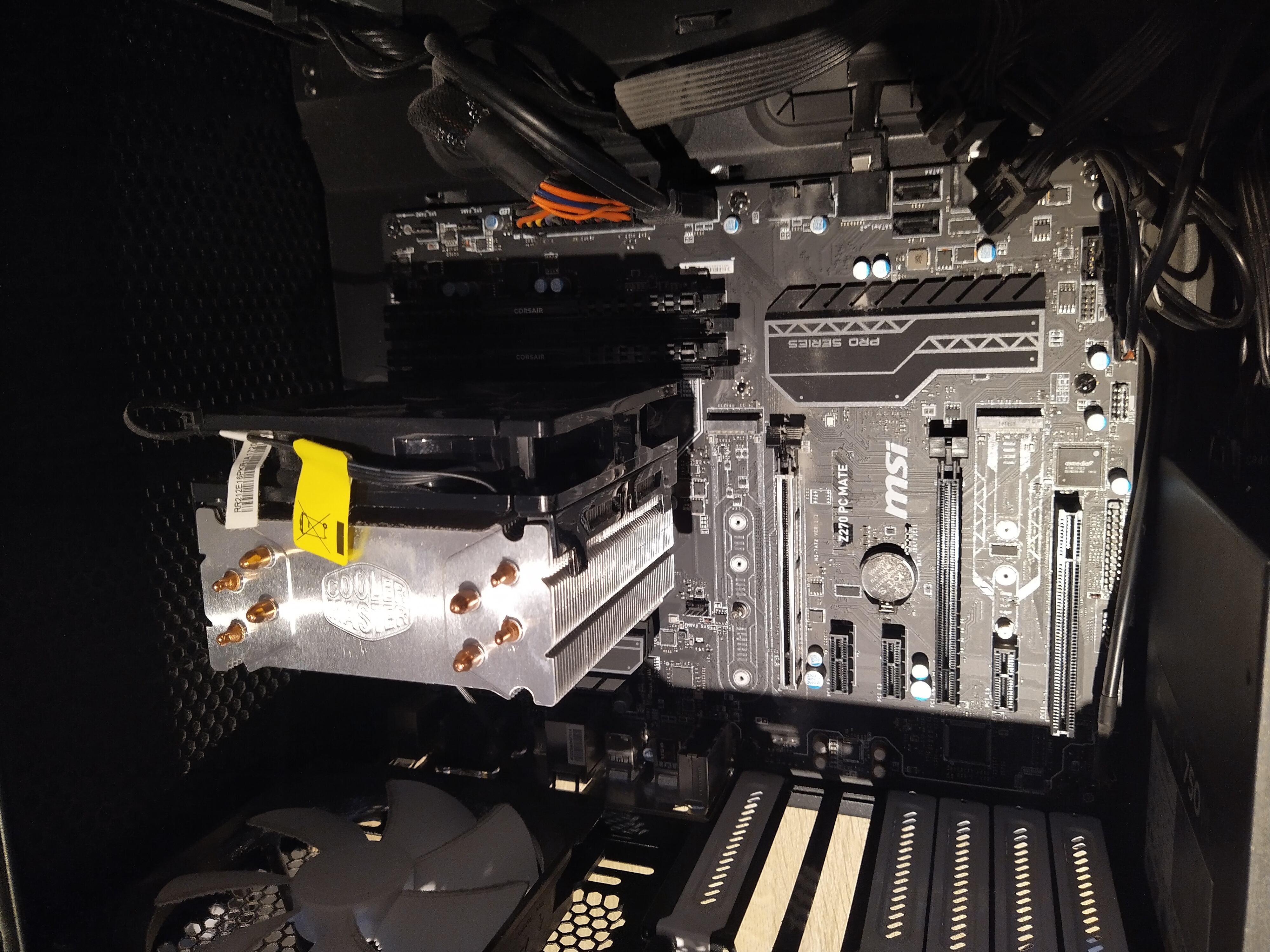

Teee pilt sisust. on raske kasti transportida?

Ei ole raske kui takso sõidab ei tohiks olla raske...piinlik on lihtsalt tüli teha icon_redface.gif ühesõnaga kardan et äkki see 7700k küttis seda kaarti nende aastatega ja lõpuks küpse... Läks päris kuumaks pole termopastat ka vahetanud kuna ei oska ja kahjuks pole selliseid sõpru kes oskaks seda teha icon_confused.gif

https://www.msi.com/Motherboard/Z270-PC-MATE/Gallery#lg=1&slide=4
Pea kõik videootsad olemas, viska monitor järele ja ilma lisavideota tööle.
Tänapäevases mõistes on kuritegu ka mitte kumbagi olemasolevat M.2 pesa kasutada. icon_smile.gif

On onboard videoga pilt ees?
Kommentaarid: 247 loe/lisa Kasutajad arvavad:  :: 0 :: 0 :: 226

rex, jah tegin klõpsaka lahti jah aga ma ei saa proovida mul ei ole dvi juhet 😕

HDMI juhet ka pole? Selle leiad ehk teleka küljest.

Ma ei leidnud HDMI juhet üles eile õhtul otsisin kõik panipaigad läbi icon_biggrin.gif täna hommiku leidsin üles ja proovisin ilusti HDMI juhtmega kuna vastavad pesad ilusti ju olemas....ühesõnaga arvuti teeb häält ja see protsessor jahutus hakkab ilusti tööle aga tagumine ventikas ei hakka tööle ja pilti ette ei tule 😓mis see nüüd siis tähendab kas toiteplokk ka läbi jah ? Või on emalplaat kuna üks tagumine ventikas ei liigu ?? icon_sad.gif
Ühesõnaga tänu ühele heale HV vaatlejate tuli välja et videokaardil mingid termopadjad küpsed ja sulamisega tekkinud lühis.arvuti peaks õnneks nüüd töötama protsessori integreeritud videoga...võib teema lõppenuks lugeda.Suured tänud kõigile kaasamõtlejatle thumbs_up.gif ostu teemasse teema tegema icon_biggrin.gif

Ma teeks emaplaadile kõigepealt Clear CMOS ja vaataks uuesti, kas pilt tuleb ette. Kui prose vent toimib, võiks arvata, et toitekas päris surnud pole. Kasti ventikas ei pruugi liikuda, kuna on automaatse peal ja lahtise kastiga on temp piisavalt jahe.
Mis video siis maha põletasid ka?

rex, sa ei lugenud mu posti? Kõik töötab ilma videokaardita icon_rolleyes.gif 1080ti küpse termopadi oli sulama hakanud ja lühis vms...
