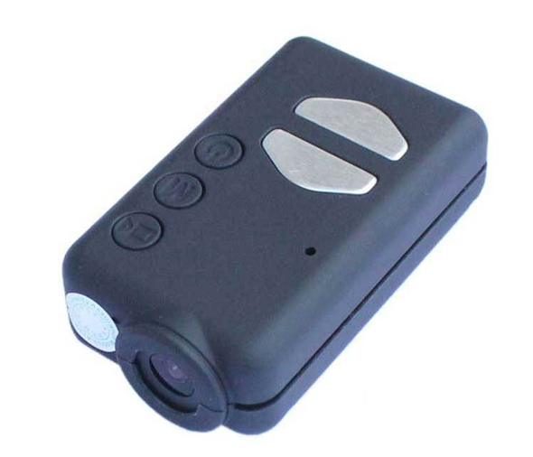

sõnum 25.10.2013 15:21:38 Ülevaade: Mobius ActionCam vasta tsitaadiga
Kuna oli plaan autosse kaamera hankida, siis sai loetud siit ja sealt ning valik osutus Mobius ActionCam kasuks. Tegu on tegelikult Action kaamera (nagu nimigi ütleb) mitte auto DVR-ga, kuid saab kenasti ka autos kasutada.
Sooviks oli saada endale autosse võimalikult väike kaamera. Ning väike on ta tõesti. Kujutasin ette, et ta on siiski vähe suurem, kuid pakki avades oli ikka üllatus, kui väike võib asi olla. Sai ka pilt tehtud kus kõrval tikutops. Nagu näha, on Mobius vaid veidikene pikem kui tikutops. Sama jutt käib ka paksuse kohta - vaid veidikene paksem, kui tikutops.
Pilk jäi ka peale sellisele kaamerale nagu Mini 0801, kuid kuna antud kaamera on mõeldud vaid autosse ning endaga kaasa võtta ei saa, siis langes see valikust välja. Samuti kurtsid mõned kasutajad, et kaamera lihtsalt ei salvesta mitte midagi.
Mobiuse näol on tegu puhta Hiina toodanguga. Tootjaks sama kompanii, kes tegid ka eestiski populaarsust kogunud võtmehoidja kaamera. Oma hinna poolest on Mobiusel väga kena pilt nii päeval kui ka öösel. Lisaks suudab antud kaamera salvestada pilti ka 60 kaadrit sekundis, kahjuks seda vaid 720p resolutsiooniga. Soovides 1080p resolutsiooni, tuleb leppida 30 kaadriga sekundis.
Kaamerat müüakse 2 erineva objektiiviga (Tavaline ja lainurk). Ise valisin lainurk objektiiviga versiooni (hinnavahe on neil vaid sentides) ning sellisel puhul on vaateulatus umbes 116 kraadi. 720p@60FPS langeb see 63 kraadi peale.
Kenasti on olemas ka WDR võimalus, tänu millele saab hämaras selgema pildi. Südameks on Novatek NT96650 protsessor ning sensoriks Aptina AR0330.
Lisaks puudub Mobiusel ekraan, GPS ning ka G-Jõu andurit ta pole.
Lahtipakkimine
Kuna tegu hiina tootega, siis igasuguseid läikivaid karpe ja muud taolist sodi oodata pole. Kogu komplekt tuleb mullikile ümbrikus, vaid kaamera ise on lisapehmendused ümber saanud, kõik muu on lihtsalt väikestes kotikestes ümbrikusse pistetud. Samuti ei tule kaameraga kaasa paberkujul kasutusjuhendit, vaid selle saab huvi korral internetist alla laadida.
Kui osta vaid Mobius siis on paki sisu järgmine: Mobius, Kinnituse kest, väike "võti", "krõps" ning umbes meetrine USB kaabel.
Kuna tegu pole otseselt autokaameraga, siis vastavat kinnitust kaasas pole ning see tuleb eraldi osta.
Väike "võti" peaks olema selleks, et eemaldada kaamera küljest objektiivi ning krõpsu ühe poole saad paigutada kaamera külge ning teise poole sinna kuhu kaamerat kinnitada soovid.
Lisavarustus
Lisavarustusena on saadaval nii autohoidik, ratta hoidik, kiivri hoidik, väikene statiiv ning erinevaid kaableid. Samuti on vahetatav nii aku kui ka terve mobiuse kest (juhul kui peaks purunema või miskit).
Ise hankisin lisaks autohoidiku ning 3 meetrise USB kaabli (sellega saab ka kaasa liimitavad kaablikinnitused - 10tk)
Autohoidikuid on saadaval kahte erinevat tüüpi. Iminapaga ning esiklaasile liimitav. Ise leian, et iminapaga kinnitus on mugavam. Kasvõi juba sellepärast, et kui tekib vajadus ümber tõsta teise autosse, saab seda teha kiirelt. Teibi puhul hakka veel otsima uut tükki kahepoolset teipi, et saaks teises masinas uuesti kinnitada.
Alustamine
Esimese asjana tuleks kaamera enda käe järgi ära seadistada. Kuna Mobiusel ekraan puudub, siis on selleks vastav tarkvara. Tarkvara on alla laetav taas kord internetist.
Seadistada saab kas kaamera hakkab koheselt salvestama, kui autos süüde sisse keerata või delayga, samuti valida erinevaid reolutsioone jne.
Antud tarkvara abil on tehtav ka tarkvarauuendus. Midagi keerulist selles pole ning aega võtab 1-2 minutit.
Video kvaliteet
Nagu juba tutvustuses sai mainitud, on video kvaliteet suht eeskujulik sellises hinnaklassis kaamera kohta. Kuna endal veel kaamera autosse toppimata siis panen hetkel mõned näited youtube videode näol. Kui ühel heal päeval eesti poed mulle mälukaardid suudavad tarnida kohale, siis lisan ka siia teemasse Raw salvestused.
Niipalju kui telefoni kaardile salvestada proovisin standard seadetega, oli video kvaliteet väga kena. Bitrateks ~15Mbps (High seadetega oleks see umbes 19Mbps).
Link
Heli salvestatakse PCM @ 512kbps, 32Khz ning Mono.
Kasutusvõimalused
Kuna Mobius ise on väga väike ning kerge, on ta populaarne ka väljaspool autot. Teda on lihtne paigaldada ratta või kiivri külge ning filmida rattasõitu kuskil maastikul jne.
Eriti populaarne on antud kaamera RC Kopterite omajate seas.
Kuna tihtipeale on kopteritele külge monteeritud vaid kehv kaamera mis teeb udust pilti siis vaadatakse kuskilt lisa. Kaalu tõttu ei saa kopteritele teab mis suuri kaameraid paigaldada ja see teebki Mobiuse just sellel alal väga populaarseks.
Link
Probleemid
Põhiline probleem, mille üle kasutajad kurdavad, on Mobiuses tekkiv soojus. Isegi suht lühikese töötamise järel läheb ta väga soojaks (või lausa tuliseks - kuidas kellelegi).
Senimaani silma jäänud vaid 1 juhtum, kus kuumuse tõttu asi otsad andis. Aga seegi oli kuumemas kliimas (kui eestis) ning otsese päikese käes. Mis plussiks, et soojuse vähendamise nimel tehakse arendajate poolt tööd thumbs_up.gif Tootjal on plaanis asendada soojust tekitav aku kondesaatoritega ning tänu sellele peaks saama temperatuuri madalamaks. Kondensaatorid peaks olema ka eraldi ostetavad hiljem (praeguse info põhjal) ja saab ise kenasti aku nende vastu vahetada. Sellisel juhul muidugi langeb ära võimalus salvestada aku pealt. Kel huvi kopterite küljes jne kasutada (ühesõnaga väljaspool autot) ning pole võimalust kasutada akupanka või miskit taolist koos kaameraga, peavad aku sisse jätma.
Eesti kliimas suuremas osas aastast ei tohiks probleeme olla. Vaid suvel ei tohiks Mobiust jätta päikese käes seisvasse autosse.
Mõningad kasutajad on Mobiuse enda radiaatori peale paigaldanud veel veidi suuremad, et hajutada kuumust paremini. Endalgi plaanis ilmselt miskit taolist sinna lisaks paigaldada, et vähendada riske.
Kust osta ja hind
Mobiuse hinnad algavad 50-st eurost.
Osta saab seda nii otse hiinast (lingil Standard objektiiviga mudel) kui ka euroopa vahendajatelt.
Kuna Mobiusel ei silmanud ma ühtegi CE ega ka ühtegi teist märget, pole kindel kas eesti toll antut toote riiki laseb.
Ise ostsin Mobiuse UK poest Joovuu - nad pakuvad nii erinevaid Mobiuse mudeleid kui ka hulganisti lisavarustust. Hind on sedasi ostes muidugi krõbedam. Eestisse toimetati sealt Mobius kõigest 3 päevaga. Lisaks saab kindluse et toll ei hakka blokkima ning mingi jama puhul on ka kelle poole pöörduda.
Plussid
+ Mõõtmed
+ Pole ekraani
+ Hea video kvaliteet
+ Suudab mõnda aega ka akult töötada
+ Erinevad kasutusvaldkonnad
Miinused
- Kuumeneb märgatavalt
Vahepeal on müüki ilmunud ka alumiiniumkestas Mobiuse alternatiiv Innovv C1 Hind on tal umbes 28€ kallim, kuid alumiiniumkorpus peaks vähendama kuumuse probleeme. Kõik muud näitajad peaks olema umbes samad - kuna kaamera saab kättesaadavaks alles oktoobri lõpus, siis mingeid õlevaateid ja teste pole veel lugeda, et saaks Mobiusega võrrelda.
