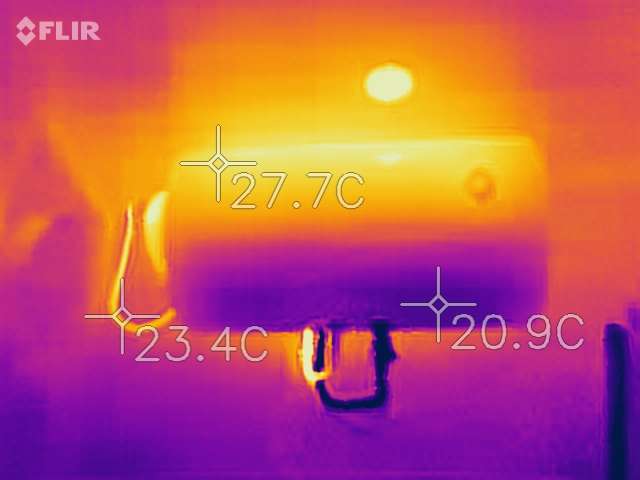

Pikalt mõtlesin millise variandi kasuks otsustada, kas osta termokaameraga telefon (CAT S60/S61), telefoni külge ühendatav kaamera või päris eraldi termokaamera. Lõpuks sai valitud: https://www.flir.com/products/flir-one-pro/
Seda saab menüüs ise määrata millise temperatuuriga pinda näitab sinisena ja millist punasena/kollasena ehk siis värvidena eristatavad miinimum- ja maksimumtemperatuuri saab ise paika panna. Pildile saab paigutada ka 3 temperatuuri mõõtmise punkti. Pilti saab teha kas ainult sellest mida termosensor "näeb" või võib ka kombineerida nähtava valguse kaameraga (mõlemad on küljes olemas).
See pilt on mul tehtud ainult termosensoriga pimedas ruumis:
Külma ja sooja vee torud on hästi eristatavad. Kaabel on ka veidi soe kuna boiler küttis sel hetkel. Üleval olev hele ring on mõni minut tagasi töötanud süvistatud valgusti.
Seda on huvitav vaadata kuidas ikka päris mitmed minutid peale tooli peal istumist on veel näha, et seal on istutud. Või peale voodis pikali olemist mingi "vaim" magab seal veel päris pikalt. Jalajäljed põrandal, käejäljed... icon_smile.gif

See pilt tootja oma või jääbki igale fotole vesimärk külge?

Mis resoga pildistab?

See on enda tehtud, Flir märk jääbki.
Keegi on minut tagasi toolil istunud ja laptopi laadijat kasutanud, sest laadija on kuum. icon_lol.gif
Oma telefoni ekraanil on kaamera seadistusi natuke raske muuta mul kuna ekraan on väike (4") ja menüü ikoonid/nupud on väikesed. Algul arvasin, et mingi softi kala on, et muudkui vajuta neid, aga ei reageeri. Pärast sain aru, et ma lihtsalt ei saanud õigetele kohtadele piisavalt täpselt pihta.
Aku vastupidavus peaks kirjade järgi 1 tund olema. Eks võiks ju tahta veidi rohkemat, aga samas pole ka ette näha vajadust et nii pikalt oleks vaja kasutada.
Need pildid on originaalsuuruses ehk reso on 480*640. Termosensor on 120x160. Kui kasutada ka nähtava valguse kaamerat, siis tulevad pildid 1080x1440. Ega termosensori pikseid juurde ei teki, neid siis paigutatakse rohkemate pildi pikslitega kokku lihtsalt.

Pildid on toredad ja ilusad, aga kas pildile on võimalik lisada ka skaala koos min ja max temperatuuridega (sügavaima sinise ja eredaima kollase temperatuurid)?

Telefonis on kaamera kasutamiseks Flir One app, aga hiljem neid punkte tõsta ja ka lisada saan Flir Tools apis (polegi seda veel väga põhjalikult uurinud). Ja siis saab ka koos skaalaga pildi salvestada. Sel juhul lisatud punktide kohta temperatuurid tulevad loendina üksteise alla. Neid punkte saab päris palju panna (7 sain, rohkem ei proovinud).

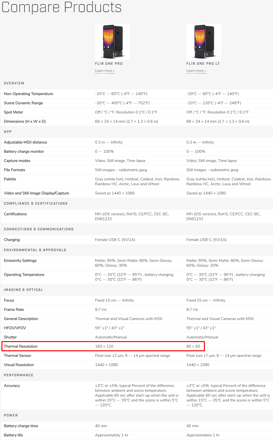

millel valikus nii micro-usb kui type-c mudelid
YEint tootekoodid olid tiba erinevad kui teiste poodnike/ladude omad
Ainuke vahe tundubki vaid termokaamera resolutsioonis
https://www.flir.eu/compare/?p=7597,14630
