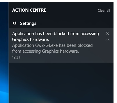

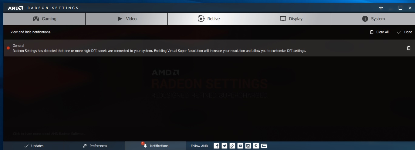

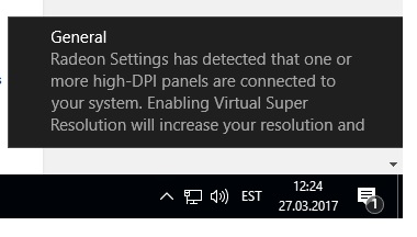

sõnum 27.03.2017 13:34:00 vasta tsitaadiga
Väike uuendus siis teemasse.
Arvuti käis paranduses ära, sain tagasi, tõmbasin driveri ära ja kõik toimis. Umbes 24h töötas kõik ja siis eile keset mängu crashis ning peale seda ainult jamab jälle.
Sellist errorit viskab:
"application has been blocked from accessing graphics hardware"
"radeon settings has detected that one or more high-dpi panels are connected to your system"
Lisasin manusesse 3 pilti.
Esimese asjana proovisin driverit updateda, ei aidanud.
Teiseks lasin DDU'ga maha ja tõmbasin uuesti, ka ei aita.
Googeldan asja edasi, ehk kellelgi ka mingeid ideid?

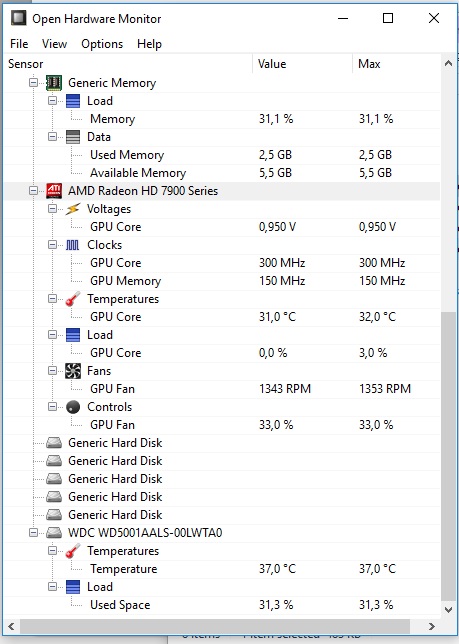

sõnum 08.04.2017 13:23:31 vasta tsitaadiga
Temperatuur paistab timm olevat.
See on siis kui ühtegi mängu lahti ei ole. (pildil olev temp: 32C)
Crashimise hetkel on temp 36.
Viin vist jälle kuhugi parandusse las mässavad ise, vanema driveri peale tõmbamine ei aita.
Manus

sõnum 08.04.2017 16:13:59 vasta tsitaadiga
keeruline on see elu kui oma nupp ei noki nii vana masina puhul. 36 kraadiga pange lendab, pole probleem temperatuuris.
