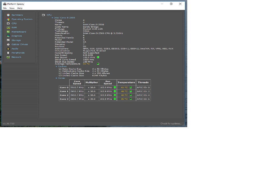

ei tea kas reaalselt ka seda mälu kiiruse vahet tajub. See emaplaat ja biosi teema on jah veider. Mul toimib BIOSI versioon F5, tänu millele sain tavalist 2500 ülekeerata. Nagu pildil näha.
Manus
