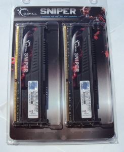

Pakend:
Mälud on pakendatud tavalise plastmassi sisse mille vahel on üks papitükk kus on paar asja kirjas. Pakendi ülaltpoolt on näha, et pakendi saab suhteliselt lihtsalt avada kuna teine plastmass nupp läheb teise plastmassi sisse ja nõnda ta kinnitub, mis samas tähendab seda, et pakendi avamiseks ei pea nurga või kääre kasutama. Pakendi esikülje kujunduse poole pealt ei ole midagi erku kui siis ainult kirjas, et tegemist G.Skill SNiper mäludega ja, et sobib P55 ja P67 platvormidega. Mis huvitav on see, et tegelikkuses toetab ta ka AMD 790 ja 890 kiibistikku kuid seda ei ole mainitud. Pakendi paremisest ülalt nurgast leiab ka veel nimele vastava pildi ehk siis nagu kuuliauk kuskil sees.
Tagumisel küljel ei ole ka midagi muud erku kirjas kui, et väikene lühikirjeldus nende mälude kohta. Samuti leiab paremalt altpoolt nurgast väikese kleepsu kuhu peale on kirjutatud tootekood ja mälu täpsemad andmed. Samuti leiab sellest lühikirjeldusest mälude kohta huvitava asja, et nendel mäludel on eluaegne garantii. Mis veel peaks ära mainima on see, et mäludel puudub täielikult mingid instruktsioonid kaasas. Kui ma Kingstoni mälud paar kuud tagasi ostsin oli kasutusjuhend kaasas kuigi see pole väga oluline asi.

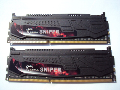

Mälud:
Kui pakendist oled mälud välja võtnud tunduvad mälud olema isegi natukene rasked kuid nagu pildilt näha siis on mälud mõlemalt poolt ühesugused ainult ühe erinevusega. Erinevuseks on see, et ühele mälu küljele on kleebitud kleeps kus on kirjas jälle mälu andmed.

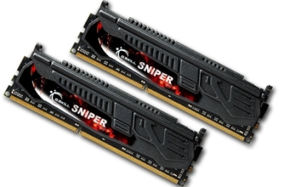

Nagu ka mälude nimi ütleb "Sniper" on ka mäludel endal mõlemas otsas nagu mingi relva sihiku moodi asjad mis peaks lisama mäludele rohkem omapära ja stiili. Kuid mis tunduvad natukene mõttetusena kuna pigem võivad hakata segama mingil suurel jahutusel paigaldust, et jäävad ette. Kuid üldiselt on tegemist madalate mäludega ja mingit probleemi Noctua NH-D14 ei tulnud.
Siin on neid mälusi veelkord suurena näha. Mis mulle nende mälude juures mulle veel meeldib on see, et kui tavaliselt on mälude trükkplaat rohelist värvi. Siis nende mälude puhul on tegemist musta trükkplaadiga mis sobib kindlasti kokku rohkem minu emaplaadiga mis on pruuni värvi.

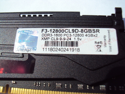

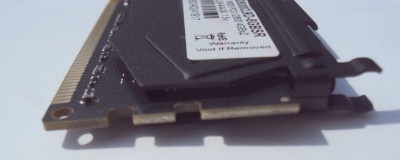

Nagu juba mainitud siis on mõlemal mälul peal üks kleeps kuhu peale on kirjutatud mälu tootekood ja ka vajalikud andmed kui mälusi ostad. Mis kohe silma hakkab on see, et need mälud töötavad 1.5 voldi peal tavalise 1.65 voldi peal mis on tavaliselt DDR3 tavaks. Samuti leiab mälu pealt veel kvaliteedi märgise ja samuti tootmiskuu mis on Aprill 2011.
Siin ka veel kaks pilti nendest mäludest mis näitab neid teise nurga alt.

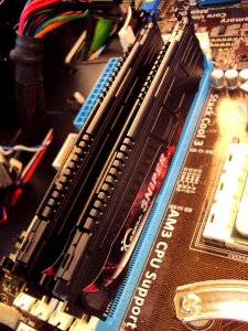

Siin pildil on siis näha kui mälud on arvutisse paigaldatud. Peaaegu oleksin saanud mälud paigaldada nõnda, et poleks jahutust eest ära võtnud aga lõppude lõpuks pidin ikkagi ära võtma kuna ei mahtunud vahele niimoodi. Mälud läksid pesasse lihtsalt mis on iseenesest mõistetav ja Noctua NH-D14 peale panemisel ei tulnud ka mingeid probleeme kuna nendel mäludel ei ole pikkasi radiaatori otsi mis jahutavad mälu. Samuti on veel pildilt näha, et mälud sobivad hästi kokku Asus'e pruuni emaplaadiga.

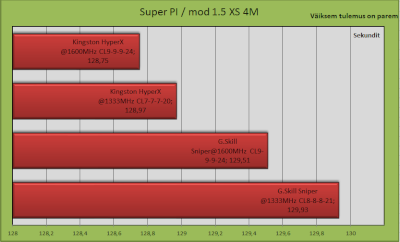

Super PI / mod 1.5 XS 4M
Super Pi's kasutasin ma testimiseks 4M komakoha arvutamist ja tulemused pole väga suurte erinevustega kui ainult see, et G.SKill mälud jäävad alla ümardatult 1 sekundiga.

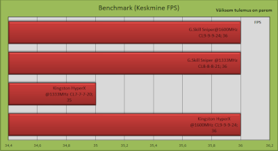

World In Conflict, 1920x1080, Very High
World In Conflict testis pole ka just väga suuri erinevusi kui ainult see, et Kingstoni mäludel tuli 1 FPS väiksem kui ülejäänud mäludel ja mäluseadetel.

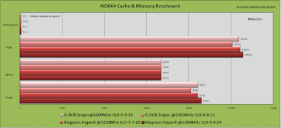

AIDA64 Cache & Memory Benchmark
Siin testis on järjekordselt Kingstoni mälud paremad kui G.Skilli mälud kuigi Read kiiruses on G.Skilli mälud Kingstoni mäludest paremad mis töötavad kiirusel 1333 MHz. Samuti on Access Time võrdne Kingstoni mäludega kiirusel 1333 MHz kiirusega 52.2 nanosekundit.

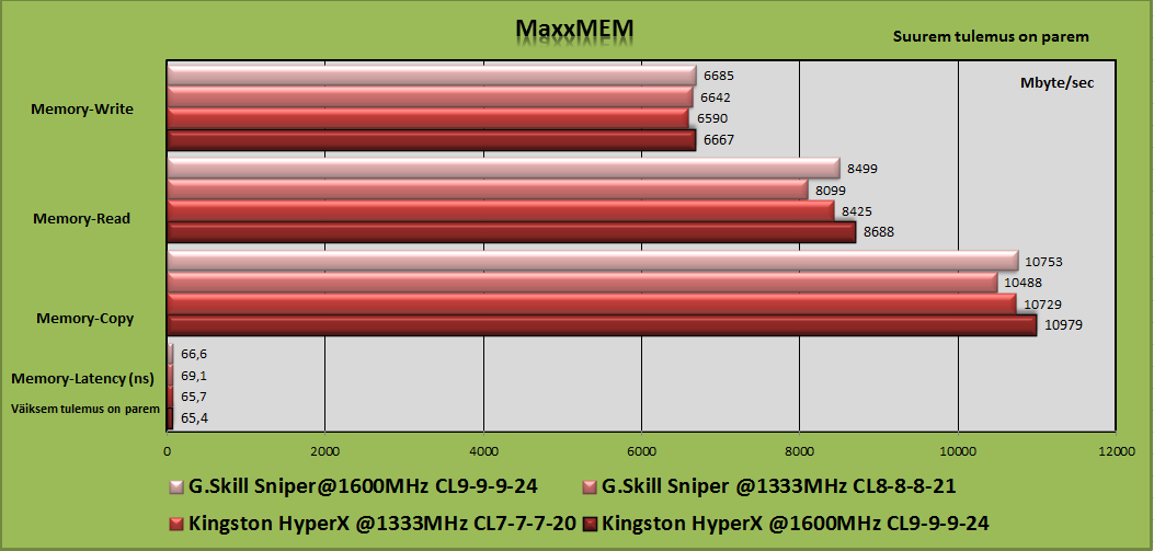

MaxxMEM
Selles testis on tulemused natukene teistsugused kui oli seda AIDA 64 test. G.Skill mälud on siin testis Kingstoni 1600 Mhz mäludest Write kiirusel 18 MB/s kiirem mis on küll väike kiirus kuid ikkagist parem. Kuid ülejäänud testides jääb G.Skill mälud jälle alla.

Minu jaoks jääb arusaamatuks, miks siinkohal just mälude välimust ja sinna peale joonistud pilti nii palju haibitakse? Jah, need mälud on tõesti ilusad vaadata laialilaotatuna poeletis (eile just AK's käisin-märkasin) või siis kodus stendile pannes. Aga kui nad on juba arvutisse emaplaadile istutatud, siis on nad tihedalt serviti üksteise kõrval ja ka äärmisi varjavad suures osas suvaliselt kaootiliselt paiknevad muud emaplaadi kondensaatorid, pesad, radiaatorid jne. Lisaks veel arvutit installides ülejooksma hakkavad kaablid ja muud värgid. Jääb ainult kasutaja enda heaolu tunne, lihtsalt teadmine, et tal on ilusad mälud arvutis!?!?
Või olen mina millestki valesti aru saanud?

WAV kirjutas:
Eks ta pigem ole natukene nii, et välimus lihtsalt müüb nagu ka muudel asjadel kui ainult mälud. Kõige suurema rahulolu saad jah võibolla tõesti sina kuid kui on mingi klokkimis üritus ja kasutatakse sinu firma mälusi saavad need koheselt reklaami selle asemel kui nad oleks lihtsalt rohelist värvi plaadid nagu DDR2 ja vanemate puhul oli enamus mäludel.
Kõigest minu arvamus kuid siin on ka teisi vaatenurki millest võibki tegelikkuses rääkima jääda.

Chidori
HV Guru
Chidori
liitunud: 19.09.2007
sõnum 21.07.2011 20:46:15 vasta tsitaadiga
Mõtle kui paned need Sniper mälud mõne Gigabyte X58 Assassin või muu sellise emaplaadi peale icon_smile.gif Aknaga korpuses oleks väga magus.
Sama küsimus ju oleks, et miks on gigabyte emaplaadil SB jahuti kuuli pideme ja NB relva toru kujuga
Reaalsuses maksavad nad siiski kasutatud materjali koguse pealt ja võivad teha neid jahuteid misiganes kujuga ja antud hetkel otsustati natuke erilisemat teha.
